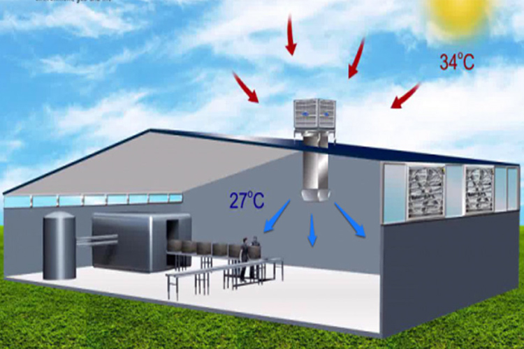

    Hệ thống thông gió làm mát áp suất dương
    Hệ thống thông gió làm mát theo áp suất dương là sử dụng các máy làm mát công nghiệp và các tấm làm mát được bố trí xung quanh. Lắp các hệ thống ống gió và các cửa gió để cung cấp và phân bổ không khí tới mọi nơi trong nhà xưởng. Nhờ các tấm làm mát, hơi nước bay vào không gian, có tác dụng hạ nhiệt trong nhà xưởng. Một phần còn lại nước sẽ được tuần hoàn để tiếp tục làm mát. Có hệ thống máy bơm cấp nước dự trữ để bổ sung lại 1 phần nước đã bị bay hơi.
    Hệ thống làm mát theo áp suất âm
    Hệ thống bao gồm các loại quạt hút công nghiệp cùng với các tấm làm mát cooling pad. Quạt hút công nghiệp sẽ được lắp đặt tại 1 đầu của nhà xưởng. Tấm cooling pad được đặt ở đầu còn lại.
    Quạt công nghiệp có nhiệm vụ hút không khí nóng, bụi bẩn, hơi ẩm trong không gian và đi ra ngoài. Từ đây chúng làm thay đổi áp suất, tạo ra sự chênh lệch áp suất giữa bên trong và bên ngoài nhà xưởng. Tại vị trí tấm cooling pad, không khí bên trong bị hút vào và đi vào trong nhà xưởng để cân bằng áp suất.
    Không khí khi đi qua tấm cooling pad và được làm mát tại đây. Sau đó đi vào bên trong nhà xưởng. Nhờ đó không khí bên trong nhà xưởng được làm mát và hạ nhiệt toàn bộ không gian nhà xưởng. Không gian nhà xưởng có khả năng lượng 5 - 15 độ so với nhiệt độ bên ngoài.
