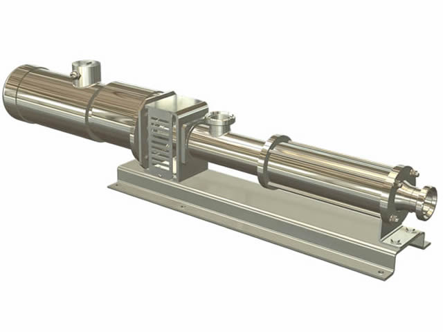

    Hướng dẫn lắp đặt máy bơm trục vít đúng cách
    Chi tiết lắp đặt các bộ phận máy bơm trục vít như sau:
    Lắp đặt ống bơm
    Ống cần phải được lắp vào giá đỡ sau cho ống dẫn truyền áp lực hoạt lực bơm lên đầu bơm. Đường kính trong của ống phụ thuộc vào chiều dài và tốc độ dòng chảy theo thiết kế. Khi lắp phải kiểm tra đảm bên trong ống luôn sạch sẽ
    Lắp đặt đầu hút máy bơm trục vít
    Khả năng hút của máy bơm trục vít yếu vì vậy việc lắp đặt đầu hút cần quan tâm đến các loại bơm cung cấp chất lỏng cho máy bơm.
    Đầu hút càng ngắn càng tốt, đảm bảo không bị tắc và không bị gấp khúc đột ngột.
    Lắp van hút để bơm có thể hoạt động, nếu là van tự mồi thì lắp van kiểm tra lắp trực tiếp vào khẩu độ hút. Đầu hút phải ngập dưới nước một khoảng tối thiểu gấp đôi đường kính của ống.
    Lắp đặt ống xả máy bơm trục vít
    Ống xả phải được lắp thêm một van kiểm tra và một van tiết lưu. Van kiểm tra sẽ bảo vệ bơm không bị tắc nước và ngăn không cho nước chảy ngược lại cánh bơm khi bơm dừng lại đột ngột. Van tiết lưu có tác dụng điều tiết dòng chảy.
    Kết nối nguồn điện
    >>>Tham khảo thêm:bơm định lượng OBL M521PPSV Vimex
    Nguồn điện máy bơm trục vít cần đảm bảo điện áp và công suất bơm phù hợp.
    Dựa vào chỉ số cường độ dòng điện ghi trên bơm để lựa chọn dây điện có kích thước phù hợp
    Chuẩn bị đầu tiếp đất và đầu nối nguồn điện sao cho các đầu dây không bị tuột ra trong quá trình nối. Đấu điện đúng theo sơ đồ chỉ dẫn và phải nhờ đến thợ kỹ thuật để đảm bảo an toàn. Máy bơm phải được tiếp đất, hệ thống tiếp đất luôn được đảm bảo hoạt động tốt.
    Hoàn thiện lắp đặt máy bơm trục vít và kiểm tra các mối nối kiểm tra bơm bằng cách vận hành thử phát hiện lỗi khi sử dụng.
