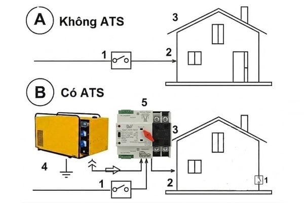

    ATS chuyển nguồn 2P là gì?
    ATS 2P là loại ATS có 2 cực đóng cắt, thường được sử dụng trong hệ thống điện 1 pha.
    Với nguồn điện 1 pha 220V, hệ thống thường có dây L (dây pha) và N (dây trung tính). ATS 2P có thể đóng cắt cả hai dây này tùy theo thiết kế và sơ đồ của thiết bị.
    [​IMG]​
    Ví dụ, một hệ thống sử dụng điện lưới và máy phát điện 1 pha có thể bố trí:
    Nguồn lưới → ATS 2P ← nguồn máy phát
    Khi nguồn lưới gặp sự cố, ATS chuyển tải sang nguồn máy phát. Khi điện lưới trở lại ổn định, ATS chuyển tải về nguồn chính.
    ATS 2P thường phù hợp với các hệ thống như:
    • Gia đình sử dụng điện 1 pha.
    • Cửa hàng, văn phòng nhỏ.
    • Hệ thống đèn và thiết bị điện 1 pha.
    • Máy bơm hoặc thiết bị 1 pha.
    • Nguồn lưới 220V và máy phát 1 pha.
    Ví dụ, ATS chuyển nguồn 100A 2P thường được quan tâm trong các hệ thống điện 1 pha có dòng tải tương đối lớn.

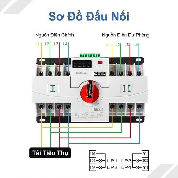

    ATS chuyển nguồn 4P là gì?
    ATS 4P có 4 cực đóng cắt, thường được sử dụng trong hệ thống điện 3 pha khi cần chuyển cả 3 dây pha và dây trung tính.
    [​IMG]​
    Với hệ thống 3 pha 4 dây, nguồn thường gồm:
    L1 – L2 – L3 – N
    ATS 4P có khả năng đóng cắt cả bốn dây theo thiết kế của thiết bị.
    Một cấu hình phổ biến là:
    Nguồn điện lưới 3 pha → ATS 4P ← nguồn máy phát 3 pha
    Khi nguồn chính gặp sự cố, ATS thực hiện chuyển tải sang nguồn dự phòng theo điều kiện hoạt động của thiết bị.
    ATS 4P thường được sử dụng trong:
    • Nhà xưởng.
    • Tòa nhà.
    • Hệ thống máy phát điện 3 pha.
    • Tủ điện 3 pha.
    • Hệ thống có tải 3 pha và dây trung tính.
    • Các hệ thống yêu cầu chuyển cả dây N giữa hai nguồn.
